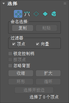

“选择”卷展栏(可编辑面片)
“选择”卷展栏提供了各种按钮,用于选择子对象层级和使用命名的选择以及显示和过滤器设置,还显示了与选定实体有关的信息。
“可编辑面片”包含五个子对象编辑层:顶点、控制柄、边、面片和元素。在每个层级所做的选择将会在视口中显示为面片对象的组件。每个层级都保留自身的子对象选择。返回到某个层级时,选择将会重新显示。
单击此处的子对象层级按钮与在修改器堆栈中单击子对象层级的效果是相同的。再次单击该按钮将其禁用并返回到对象选择层级。

“命名选择”组
这些功能可以与命名的子对象选择集结合使用。要创建命名的子对象选择,请进行相关的选择,然后在该工具栏的“命名选择集”字段中输入所需的名称。有关详细信息,请参见命名选择集。

“过滤器”组
这两个复选框只能在“顶点”子对象层级使用。使用这两个复选框,可以选择和变换顶点和/或向量(顶点上的控制柄)。禁用某个复选框时,不能选择相应的元素类型。这样,如果禁用“顶点”,可以对向量进行操纵,而不会意外地移动顶点。

[选择信息]
“选择”卷展栏底部是一个文本显示,提供有关当前选择的信息。如果选中多个子对象或未选中任何子对象,该文本将会提供选定的子对象数目和类型。如果选择了一个子对象,该文本给出选定项目的标识编号和类型。
