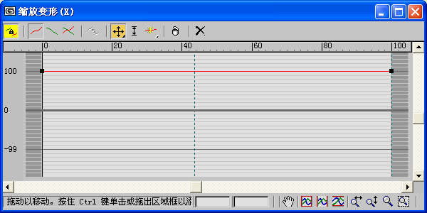

以下是“缩放”变形曲线的属性:
有关对话框控件的特定信息,请参见“变形”对话框。
“缩放变形曲线”对话框
过程
要使用“缩放”变形,请执行以下操作:
  1. 选择一个放样对象。
  2. 右键单击修改器堆栈显示中的放样。
  3. 单击“变形”卷展栏上的“缩放”。
  4. 编辑用于 X 轴和 Y 轴的变形曲线。
