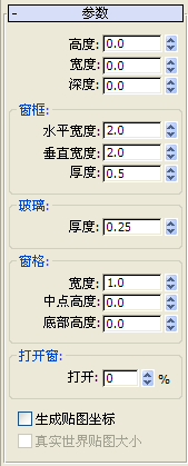

“参数”卷展栏
每一种类型的窗主题描述了该类型窗唯一的控件和行为。所有类型的窗共用一些窗参数;请参见窗。
“窗格和面板”组
宽度
设置窗框中窗格的宽度(深度)。
中点高度
设置中间窗框相对于窗架的高度。
底部高度
设置底部窗框相对于窗架的高度。
“打开窗”组
打开
指定两个可移动窗框打开的百分比。此控件可设置动画。
