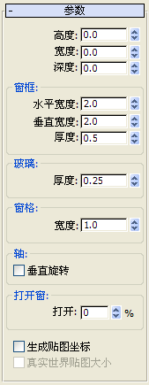

界面
“参数”卷展栏
每一种类型的窗主题描述了该类型窗唯一的控件和行为。所有类型的窗共用大多数窗参数;请参见窗。
“窗格”组
宽度
设置窗框中窗格的宽度。
“轴”组
垂直旋转
将轴坐标从水平切换为垂直。
“打开窗”组
打开
指定窗打开的百分比。此控件可设置动画。
