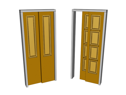

使用“滑动”门可以将门进行滑动,就像在轨道上一样。该门有两个门元素:一个保持固定,而另一个可以移动。
具有不同面板数的推拉门
