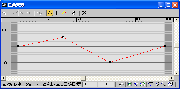

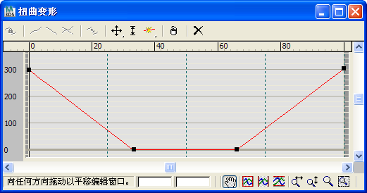

使用变形扭曲可以沿着对象的长度创建盘旋或扭曲的对象。扭曲将沿着路径指定旋转量。
“扭曲变形曲线”对话框
使用扭曲来变形放样路线
以下是“扭曲”变形曲线的属性:
