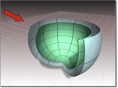

偏移曲面
“偏移”曲面沿着父曲面法线与指定的原始距离偏移。
曲面创建为偏移
