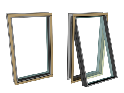

遮篷式窗
“遮篷式”窗具有一个或多个可在顶部转枢的窗框。
“遮篷式”窗
