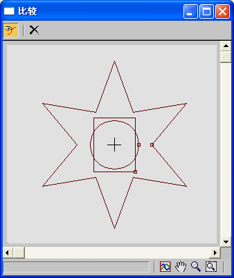

“比较”对话框
为确保第一个顶点正确对齐,可以使用“比较”对话框在放样对象中比较横截面图形的任意数。如果没有对齐图形的第一个顶点,可能会出现意外的放样结果。
界面
拾取图形
用于选择要从选定放样对象中显示的图形。在该对话框的左上角单击“拾取图形”按钮。然后,在视口中,选择要显示的图形。第二次选择图形,可以从显示中将其移除。
当您将鼠标光标放置在放样对象的形状上时,光标图像会更改以显示该形状是否会出现在对话框窗中:如果没有选中该图形(表示如果选择该图形,则其将被添加扫对话框窗),则出现 + 号,如果已选中该图形,则出现 - 号。
使用每个图形,“比较”对话框将显示第一个顶点,就像小的正方形一样。对于正确的放样,路径上的所有图形的第一个顶点需要置于相同的位置。
重置
从显示中移除所有图形。
对话框控件
可以使用底部和右侧的滚动条来滚动“比较”对话框。也可以使用左下角的按钮来执行“视图最大化”、“平移”、“缩放”、“缩放区域”功能。
“对齐”组
当打开“比较”对话框时,可以使用“图形命令”卷展栏 “对齐”组按钮来影响对话框窗中的图形位置。禁用“拾取图形”,选择视口中的图形,然后单击“对齐”组按钮。有关详细信息,请参见“图形”命令。
