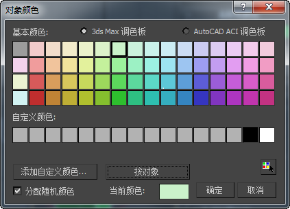

“对象颜色”对话框
“对象颜色”对话框包含两个调色板。使用这些调色板,可以设置对象的线框颜色。另外,这也是显示在着色视口中的曲面颜色。

界面
调色板
选择以下调色板之一:
  • 3ds Max 调色板选中该选项时,对话框显示“基本颜色”和“自定义颜色”组,而且可以使用该选项添加自定义颜色。
  • AutoCAD ACI 调色板 选中该选项时,将显示 AutoCAD ACI 调色板。单击颜色时,其 ACI# 将会显示在该对话框的底部。
基本颜色
一组默认的 64 色,只有 3ds Max 调色板处于活动状态时,才能使用该选项。
自定义颜色
3ds Max 调色板处于活动状态时,将会显示 16 种自定义颜色。要选择自定义颜色,请单击其色样。要重新定义或更改自定义颜色,请单击其色样,然后单击“添加自定义颜色”。
添加自定义颜色
只有 3ds Max 调色板处于活动状态时,才能使用该选项。单击该选项时,将会显示颜色选择器。使用“颜色选择器”,可以修改当前选定的自定义颜色。如果在选择基本颜色时单击“添加自定义颜色”,打开“颜色选择器”之前,该对话框将会切换到第一个自定义颜色。
按对象/按层
在直接设置对象的颜色和使用其层的颜色之间切换。
  • 按对象 - 在“对象颜色”对话框中选择新颜色时,将会在视口中更改对象的线框颜色。
  • 按层 - 对象使用其所属的层的颜色。设置为“按层”对象的色样(如此对话框和命令面板上所示)为黑色和白色:。在场景资源管理器中,对象的色样为:。
    若要更改层颜色,请使用层资源管理器。
对于层不可用。
ACI#
显示选定颜色 ACI 编号。只有 AutoCAD ACI 调色板处于活动状态时,才能使用该选项。
按颜色选择
打开“选择对象”对话框,其中列出了将“当前颜色”用作线框颜色的所有对象。
注: 只有场景中至少有一个对象将“当前颜色”用作线框颜色时,才能使用该按钮。
分配随机颜色
启用时,3ds Max 将会向创建的每个对象随机分配一种颜色。禁用时,3ds Max 将会向创建的每个对象分配相同的颜色,直到色样发生更改为止。只有启用“按对象”作为颜色选择方法时,该设置才能影响线框的颜色。
活动/当前颜色
显示活动颜色(如果未选定任何对象)或当前颜色。单击色样时,将会打开“颜色选择器”对话框。其中,您可以混合自定义颜色。
