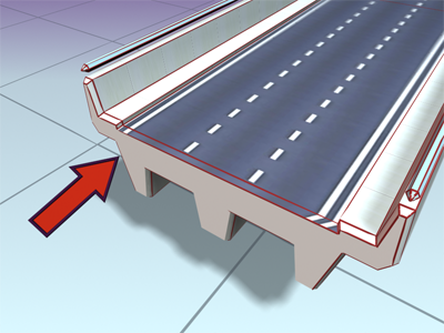

您在真实世界中碰到的每一个对象几乎需要倒角。这是因为制作一个非常尖的边很困难且耗时间,创建的大多数对象都具有已切角化、倒角或减缓的边。使用“倒角”变形来模拟这些效果。
具有倒角边的路线
