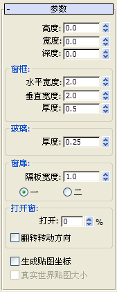

界面
“参数”卷展栏
每一种类型的窗主题描述了该类型窗唯一的控件和行为。所有类型的窗共用一些窗参数;请参见窗。
“平开”组
隔板宽度
在每个窗框内更改玻璃面板之间的大小。
一/二
指定窗面板数:一个或两个。使用两个面板来创建像双门一样的窗,每个面板在其外侧面边上转枢。
“打开窗”组
打开
指定窗打开的百分比。此控件可设置动画。
翻转转动方向
启用此选项可以使窗框以相反的方向打开。
