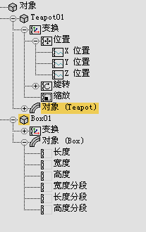

要将其他种类的对象放到圆环中,请执行以下操作:
    可以使用“轨迹视图”的任一版本:“曲线编辑器”或“摄影表”。
  1. 在“轨迹视图控制器”窗中,单击要放到环形中对象的对象组件名称。
    高亮显示该名称。
  2. 在“控制器”窗中,右键单击并从菜单中选择“复制”。
  3. 高亮显示其中一个环形阵列长方体的对象组件。
  4. 右键单击并选择“粘贴”。
  5. 在“粘贴”对话框中,选择“复制”或“实例”。或者,要将所有长方体替换为复制对象,请启用“替换所有实例”。单击“确定”。
    将长方体替换为复制对象。
    提示: 要查看替换对象,可能需要刷新视口。
