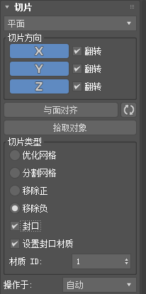

“切片参数”卷展栏
“切片类型”菜单
“切片方向”组
“径向切片”组仅当选择“径向”作为切片类型时,才显示此组。
“与面对齐”按钮
“重置 Gizmo”按钮
“拾取对象”按钮
“切片类型”组通过选择切片类型,定义切片平面如何影响已经应用它的几何体。
操作于
“操作于面”与“操作于多边形”
