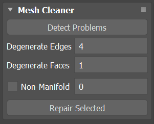

界面
“网格清理”卷展栏
“检测问题”按钮
单击以检测目标网格中的问题。
退化边
显示检测到的退化边数。
退化面
显示检测到的退化面数。
非流形
启用后,将尝试检测任何防止出现无间隙网格的非流形部分。
“修复选定项”按钮
单击以修复所有选定的网格问题。
