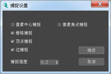

捕捉
捕捉开关 启用时,可以使光标“跳转”到现有几何体或其他场景元素的特定部分,从而能够有效控制子对象的创建、移动、旋转和缩放。您可以使用“捕捉设置” 指定要捕捉到的位置。可选择活动捕捉类型的任意组合以提供多个捕捉点。
像素中心捕捉
当背景中有位图时将捕捉到像素中心。
注: 选定多个顶点时,所有顶点都会捕捉到相对最近的像素;这可以稍微改变它们之间的空间关系。
像素角点捕捉
当背景中有位图时会捕捉到像素角点。
栅格捕捉
捕捉到栅格线上的任何点。
顶点捕捉
捕捉到网格对象顶点或可以转换为可编辑网格的对象。捕捉到样条线上的分段。
边捕捉
捕捉沿着边(可见或不可见)或样条线分段的任何位置。
捕捉强度
设置强度。默认值为 0.2,范围是 0-0.5。
将强度设置为 0 可有效地禁用捕捉。当值低于 0.3 时,栅格捕捉趋向栅格边缘。将强度设置为 0.5 时,栅格捕捉只能捕捉到栅格交点。
