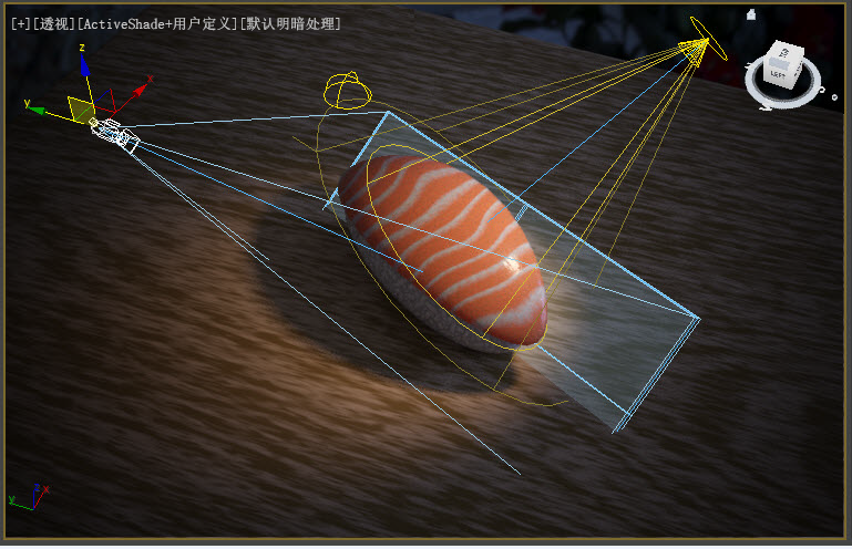

要使用 ActiveShade,必须使用 Nitrous 驱动程序,因为旧版驱动程序不受支持。一次只能在一个窗口或视口中显示 ActiveShade。
要在视口中显示 ActiveShade,请执行以下操作:
不支持在视口中进行扫描线渲染。要在扫描线中渲染,必须使用自由浮动的 ActiveShade 窗口。
