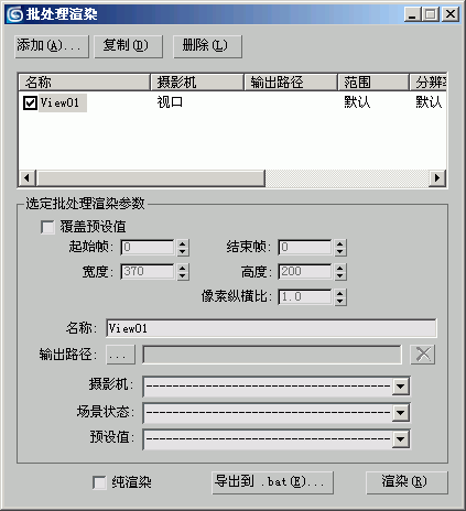

“批处理渲染”工具提供了一种有效、可视化效果好的方法来设置不同任务或场景状态的序列以自动进行渲染。
在“批处理渲染”对话框中,可以控制以下选项:
- 如果图像分辨率、像素纵横比或时间序列与“渲染设置”对话框中的默认渲染设置不同,则可对其进行控制。
- 是否渲染特定摄影机视图或活动的视口。
- 渲染的摄影机视图。
- 存储渲染图像的输出路径。
- 渲染前要还原的场景状态。
- 每个渲染视图使用的渲染预设。
- 是否应将所有的批处理渲染任务发送给 Backburner,以便按多个系统执行网络渲染,从而获得更快的渲染速度。
- 将批处理渲染任务以及在“批处理渲染”对话框中设置的所有参数导出到一个 BAT 文件以便以后执行命令行渲染。
注: “批处理渲染”对话框用于渲染相同场景的各个方面,如不同摄影机的视图。要批处理渲染多个不同的场景,请使用 Backburner 或命令行渲染。

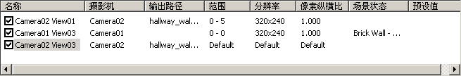

- [任务队列]
列出已选择进行批处理渲染的所有摄影机任务。任务队列由八个栏组成,它们显示了某项特定摄影机任务的所有参数设置。通过在列表中切换复选框可以控制对哪些任务进行渲染。
“选定批处理渲染参数”组
默认情况下,指定的进行批处理渲染的任何任务都使用“渲染设置”对话框中当前“时间输出”和“输出大小”参数。
例如,如果“渲染设置”对话框的“输出大小”设置显示“时间输出”设置为“单个”,以及宽 800、高 600,那么添加一个摄影机时,它的“选定的批处理渲染参数”将模拟这些设置。同样,如果“渲染设置”对话框中的“时间输出”设置为“范围”,以及第 0 帧至第 25 帧,那么“批处理渲染”对话框中的“开始帧”和“结束帧”设置将默认为这些“时间输出”设置。
该组提供了更改这些默认参数的途径。
- 覆盖预设
-  启用此选项之后,可以通过“开始帧”、“结束帧”、“宽度”、“高度”和“像素纵横比”设置覆盖高亮显示的任务的任何默认设置。默认设置为禁用状态。
