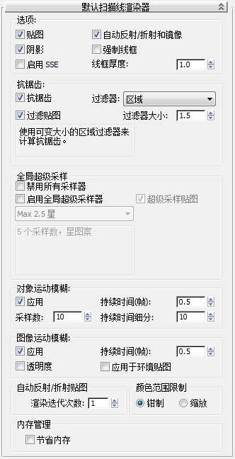

该卷展栏为默认扫描线渲染器设置参数。

“选项”组
- 贴图
- 禁用该选项可忽略所有贴图信息,从而加速测试渲染。自动影响反射和环境贴图,同时也影响材质贴图。默认设置为启用。
- 自动反射/折射和镜像
- 忽略自动反射/折射贴图以加速测试渲染。
- 阴影
- 禁用该选项后,不渲染投射阴影。这可以加速测试渲染。默认设置为启用。
- 强制线框
- 像线框一样设置为渲染场景中所有曲面。可以选择线框厚度(以像素为单位)。默认设置为 1。
- 启用 SSE
- 启用该选项后,渲染使用“流 SIMD 扩展”(SSE)。(SIMD 代表“单指令、多数据”。)取决于系统的 CPU,SSE 可以缩短渲染时间。默认设置为禁用。
“抗锯齿”组
- 抗锯齿
- 抗锯齿可以平滑渲染时产生的对角线和弯曲线条的锯齿状边。只有在渲染测试图像并且速度比图像质量更重要时才禁用该选项。
禁用“抗锯齿”将使“强制线框”设置无效(请参见上文)。即使启用“强制线框”,几何体也将根据指定的材质进行渲染。
通过禁用“抗锯齿”还可禁用渲染元素。如果需要渲染元素,请确保使“抗锯齿”处于启用状态。
