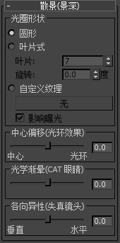

设置用于景深的散景效果。
如果景深应用到图像(此设置在“物理摄影机”卷展栏中),出现在焦点之外的图像区域中的图案称为散景效果。这种效果也称为“模糊圈”。在物理摄影机中,镜头的形状影响散景图案。
将纹理映射到与镜头纵横比相匹配的矩形:会忽略纹理的初始纵横比。
影响曝光 启用时,自定义纹理将影响场景的曝光。根据纹理的透明度,这样可以允许相比标准的圆形光圈通过更多或更少的灯光(同样地,如果贴图为填充黑色背景的白色圈,则允许进入的灯光量与圆形光圈相同)。禁用此选项后,纹理允许的通光量始终与通过圆形光圈的灯光量相同。默认设置为启用。

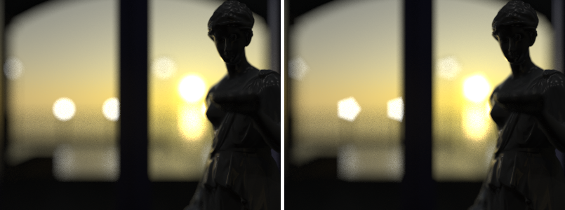

左:光圈形状为圆形(默认)。
右:光圈形状为叶片式,叶片数 = 5。

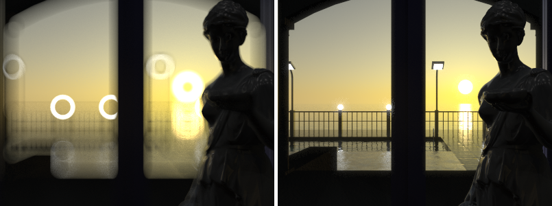

使光圈透明度向中心(负值)或边(正值)偏移。正值会增加焦外区域的模糊量,而负值会减小模糊量。
中心偏移设置的场景中尤其明显显示散景效果。
左:环形效果,中心偏移 = 50.0
右:中心效果,中心偏移 = –50.0

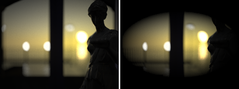

通过模拟“猫眼”效果使帧呈现渐晕效果(部分广角镜头可以形成这种效果)。
左:渐晕 = 1.0
右:渐晕 = 2.0
负渐晕值会产生类似于正值的结果。

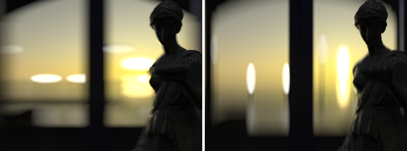

通过垂直(负值)或水平(正值)拉伸光圈模拟失真镜头。
与“中心偏移”时,“各向异性”设置在显示散景效果的场景中是最明显的。
左:水平各向异性,值 = 0.5
右:垂直各向异性,值 = -0.5
