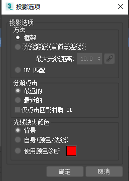

“投影选项”对话框
“方法”组
框架
使用框架进行投影。框架是一种不可渲染的子对象类型,用作投影法线的曲面。框架复制低分辨率对象的位置和形状。有关详细信息,请参见“投影修改器”主题(链接在底部)。
光线跟踪(从顶点法线)
启用后,将在源对象和目标对象之间对法线进行光线跟踪。要执行此操作,对象必须在世界空间中完全对齐。在视口中查看高分辨率对象和低分辨率对象时,它们彼此必须完全对齐。对于高分辨率对象的贴图坐标没有特殊要求。
最大光线距离
设置光线跟踪的最大距离。超出该值的任何曲面部分在光线跟踪时将被视为缺少。使用微调器来设置所需的距离。
您还可以通过在视口中拾取和拖动,使用滴管来拾取最大距离。启用该按钮之后,单击所需的高度。最大值将根据您的选择相应更新。
UV 匹配
启用此选项后,通过将目标对象的局部 UV 坐标与源对象的同类坐标相匹配来计算法线。要执行此操作,对象的 UV 坐标必须完全对齐。如果使用“展开 UVW”修改器的“编辑 UVW”对话框查看对象,则低分辨率和高分辨率对象必须完全对齐。高分辨率对象还必须在用于低分辨率对象的同一贴图通道上具有贴图坐标。
通常,高分辨率对象已指定“展开 UVW”修改器,但是这不是必需的。
使用此选项,高分辨率对象不需要与低分辨率对象位于相同的物理位置中。
“分解点击”组
这些选项对于包含半透明对象的场景非常有用,其中每条光线可能具有多个撞击。
最远
在具有多个撞击的情况下使用最近的对象。
最近
在具有多个撞击的情况下使用最近的对象。
仅点击匹配材质 ID
启用后,投影仅发生在匹配的材质 ID 之间。此选项可以使单个贴图包含来自不同高分辨率源几何体的法线凹凸投影。
“光线缺失颜色”组
设置投影方法找不到要从参考几何体烘焙的任何曲面时要烘焙的内容。
背景
烘焙“烘焙到纹理”窗口中设置的背景色。
自身(颜色/法线)
使用贴图的父对象作为要烘焙贴图的参考几何体。
使用颜色诊断
烘焙选定的颜色。这有助于将故障区域与贴图背景色区分开来。单击颜色拾取器以选择其他颜色。
