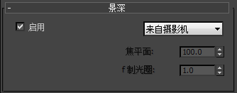

通过这些控件,可以增加渲染的景深。只有当渲染摄影机或透视视图时,景深才可用。
MAXScript 语言参考
3ds Max 对象
RendererClass
Quicksilver_Hardware_Renderer : RendererClass。
当启用时,渲染生成景深。默认设置为禁用。
当选择“与摄影机之间”(默认值)时,Quicksilver 渲染器使用摄影机的“目标距离”和“f 制光圈”设置来生成景深。
当选择“覆盖摄影机”时,可以选择用于生成与“摄影机”设置不同的景深的值。
