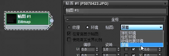

要在材质编辑器中放置贴图,请同时打开材质编辑器和“环境”面板。拖动“环境贴图”按钮,并将其放置在活动视图中(对于 Slate 材质编辑器)或一个未使用的示例窗(对于精简材质编辑器)。3ds Max 提示您时,请确保选择“实例”。
