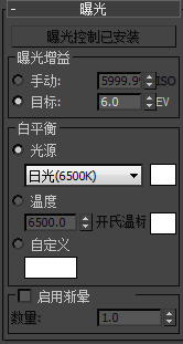

设置摄影机曝光。
如果物理摄影机曝光控制已处于活动状态,则会禁用此按钮,其标签将显示“曝光控制已安装”。
如果其他曝光控制处于活动状态,该卷展栏中的其他控制将处于非活动状态。
默认情况下,此卷展栏上的设置将覆盖物理摄影机曝光控制的全局设置。
您还可以设置物理摄影机曝光控制,以替代单个摄影机曝光设置。
模型胶片速度(或其数字等效值)。
例如,快门速度为 1/125 秒、f/16 和 ISO 100 的组合,结果曝光值为 15。将快门速度的相同 EV 结果降低到 1/250 秒,将光圈大小为增加到 f/11。
这两个值是耦合值:更改手动 ISO 值或目标曝光值也会更改其他设置。
调整色彩平衡。

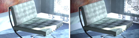

要在物理上更加精确地模拟渐晕,请使用“散景(景深)”卷展栏上的光学渐晕(猫眼)控制。
数量 增加此数量以增加渐晕效果。默认值为 1.0。
曝光渐晕
左:无渐晕;右:渐晕=100.0
