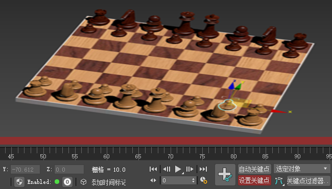

(启用“设置关键点”)。
与时间滑块背景和活动视口轮廓类似,“设置关键点模式切换”按钮变为红色。
选定的兵和启用的“设置关键点”模式
