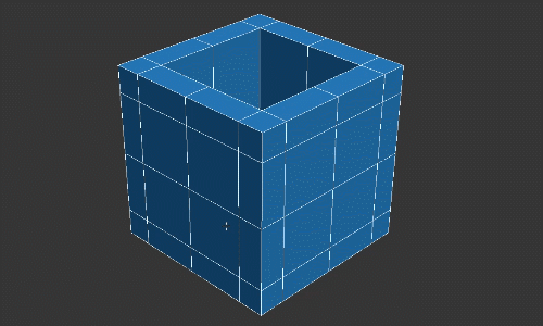

智能挤出增强功能
现在,在可编辑多边形或编辑多边形修改器上通过按住
Shift
并
拖动
来执行挤出时,“智能挤出”将提供两个新操作。
执行向内挤出时:
“智能挤出”现在可以切割和删除网格任意部分的面,结果将完全延伸到该面上。生成的孔将重新缝合到周围的面。此操作和布尔减法类似,但在多边形组件上执行。
执行向外挤出时:
如果向外挤出结果全部进入网格任意元素的另一面,则相交结果将缝合在一起以形成清晰的结果。此操作和布尔并集类似,但在多边形组件上执行。
