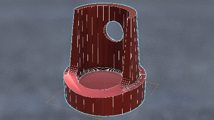

新的“径向切片”类型基于最小和最大角度来控制切片。
现在,可以在网格和多边形对象上沿边界边自动封口切片操作创建的孔。
使用 X、Y 和 Z 对齐的切割 Gizmo,只需一次操作即可在网格上执行平面切片。
使用新的对齐选项将切割 Gizmo 与对象上的面对齐,或受场景中其他对象变换的影响。
