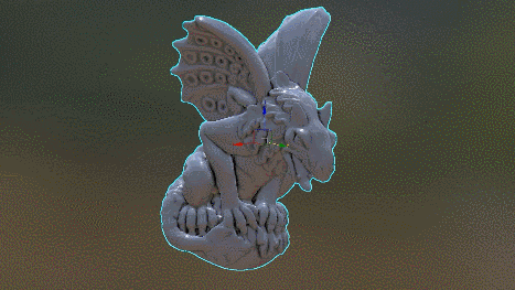

对称修改器增强功能
对称修改器已得到改进,使建模更快更轻松。
增强性能可在视口中更快显示结果,并实现更多交互。
平面对称现在可以在一次操作中支持多个对称平面(X、Y 和 Z)。
可以围绕 Gizmo 中心快速复制和重复几何体,从而快速创建新变体并增强工作流。
使对称 Gizmo 与对象上的面对齐,或受场景中其他对象变换的影响。
