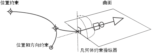

过渡曲线由充当约束的过渡点来控制:
可以通过设置约束来创建曲线,例如
等等。Alias 将绘制曲线以符合约束,并在约束本身或将曲线约束到的对象发生变化时自动更新。
过渡点有三种主要类型。
位置:强制曲线通过过渡点在空间中的位置。
此类型是在初次绘制过渡曲线时创建的类型。
方向:强制曲线通过过渡点在空间中的位置,并沿着特定的世界空间方向行进。
方向有两个子类型:
几何体:强制曲线通过曲线或曲面上的某个点,并沿着相对于该曲线或曲面的某个方向行进。
