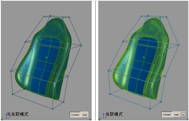

“Lattice Rig”工具使用晶格来影响全局形状修改。通过移动晶格点(用于压缩和拉伸模型)来改变几何体的形状。“Lattice Rig”工具特别适用于对模型的常规体积形状进行更改。要进行更加概念性和快速的浏览,可以考虑使用“Lattice Rig”。
晶格是“Lattice Rig”工具中的操纵器。晶格被初始化为围绕目标几何体的边界盒。
晶格有两种模式:无关联晶格和关联晶格。无关联晶格以虚线绘制,对它进行修改时不影响目标几何体。这样,您就可以对晶格进行细化调整,以便达到对目标几何体的期望修改效果。
关联晶格以实线绘制,操纵它时会修改目标的几何体。
可以改变无关联晶格的形状,使其不完全包围目标。
晶格处于关联状态时,晶格外面的所有对象保持不变;晶格内部的所有对象均被修改。
为了便于进行此操作,晶格与目标相交的部分将被锁定并以红色绘制。
在无关联模式下,晶格点可修改;在关联模式下,这些点不可修改。
为了锁定晶格,此工具将修剪曲面视为未修剪曲面。
