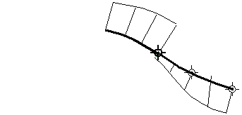

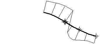

例如,在下图中,两条曲线在接合处(点)有相同的切线(双箭头线)。但是,接合处左侧的曲线在接合处的曲率较慢(低),而接合处右侧的曲线在接合处的曲率较快(高)。

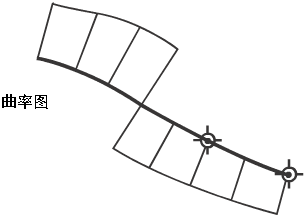

在保持切线连续性的同时,在公共端点处两条曲线的曲率也要相同。两条曲线在接合处似乎具有相同的“速度”。

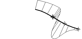

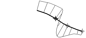

在保持曲率连续性 (G2) 的同时,曲线之间的曲率变化率也要相同。
在保持 G3 连续性的同时,曲线之间曲率变化率的变化率也要相同。这是最平滑的接合类型。
