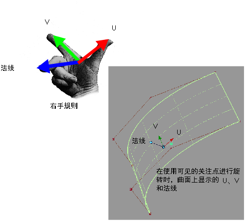

法线是与曲线或曲面上的每个点垂直的虚构线。
根据右手规则,曲面上 U 等参线和 V 等参线的方向决定曲面法线的方向。此规则如下:如果右手的大拇指指向 U 方向,食指指向 V 方向,则与这两个手指呈直角弯曲的中指指向曲面法线方向。
法线还可以间接指示曲线或曲面的形状。因为法线始终与曲线或曲面垂直,如果法线之间相互靠近或彼此远离,则表明存在微小的曲率。

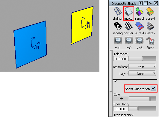

在启用“Show Orientation”选项的情况下,“Diagnostic Shading”的“Multi-Color”模式使用蓝色和黄色显示曲面方向。蓝色表示曲面的正面面向查看器。黄色表示曲面的背面向查看器。再次说明一下,此方向独立于 U 方向、V 方向和曲面法线,如下图所示。
