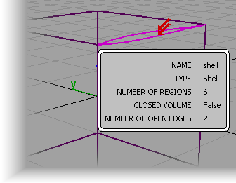

标识缝合的壳中的开放边:
使用“Object Edit”>“Query Edit”
检查壳中是否有开放边。红色箭头清晰地标记壳中的间隙。
