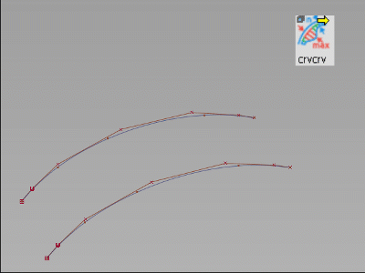

在两个对象之间添加偏差精梳图
  1. 在“Locators”工具箱中,针对要比较的对象类型选择适用的工具:
    • 要在曲线之间进行比较,请选择“Deviation”>“Curve to Curve”工具
      提示:
      添加标注后,可以按住 Shift 并使用 单击曲线长度上的任意位置以添加另一个测量点。可按住 Shift 并使用 单击测量点以将其删除。

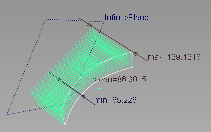

    • 要在构建平面与曲线、曲面或网格之间进行比较,请选择“Deviation”>“Object to Plane”工具
  2. 选择两个对象。必须按工具名称指定的顺序来选择对象。例如,在“Curve to Surface”偏差中,应先选择曲线,然后再选择曲面。(对于“Object to Plane”,顺序并不重要。)
    提示:
    请记住,对于“曲线”,除了可使用自由曲线外,还可以使用曲面边、修剪边、等参曲线和面上线。对于所有这些工具,您也可以选择参考层中的对象。 此工具显示一个偏差梳,指示对象长度间的偏差,同时标记最大偏差、最小偏差和平均偏差。“Mesh to Surface”偏差工具仅显示最小偏差和最大偏差。
  3. 执行以下任意操作:
    • 拖动 更改凸起的缩放比例。
    • 拖动 更改凸起的密度。
    • 拖动标签移动其位置。
    • 对于“Curve to Curve Deviation”,拖动“Start”和“End”操纵器以指定梳的开始点和结束点的范围。也可以在“Modify Range”下输入“Start”和“End”值。
