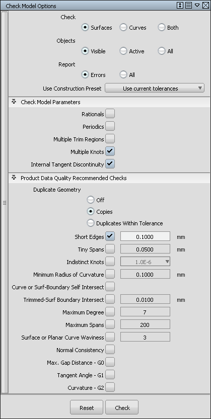

  1. 在“Evaluate”工具箱中,选择“Check Model”工具 ,然后选择 图标。
    在“Check Model Options”窗口中:
    • 选择是仅检查“Surfaces”、“Curves”还是检查“Both”。
    • 选择是检查“All”对象、“All Visible”对象还是检查拾取的(“Active”)对象。
    • 选择是仅列出有问题的对象(“Only Errors”)还是列出所有对象。
    • 从“Use Construction Preset”下拉菜单中选择模型检查计算中要使用的一组构建公差。
    注意:
    这些与“Preferences”>“Construction Options”中的“Construction Presets”相对应。选择“Use Current Tolerances”使用任何在“Construction Options”窗口中已经选择的预设(使用白色箭头指示)。
  2. 选择要检查的问题类型或条件。有关各种不同检查的信息,请参见“Evaluate”>“Check Model”

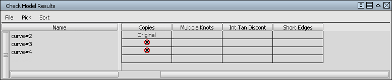

检查完全等同的副本
此方法比检查给定公差范围内的重复项更快捷。
  1. 在“Check Model Settings”选项窗口中将“Duplicate Geometry”设置为“Copies”。
  2. 单击“Check”。
    “Check Model Results”窗口中将显示标题为“Copies”的一个列,用以帮助您确定所有副本。如果将“Report”设置为“All”,则会在列中使用单词“Original”标识原始几何体。

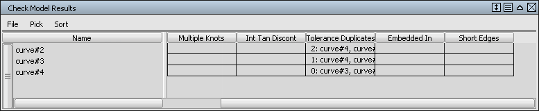

检查给定公差范围内的重复项
  1. 在“Check Model Settings”选项窗口中将“Duplicate Geometry”设置为“Duplicate Within Tolerance”。
  2. 调整“Duplicate Tolerance”值。系统将报告此公差范围内作为其他几何体的副本或嵌入到其他几何体的几何体。
  3. 单击“Check”。
    “Check Model Results”窗口中将显示标题分别为“Embedded In”和“Tolerance Duplicates”的两个列,用以帮助您确定所有重复项。“Tolerance Duplicates”列中以“0”作前缀的重复项被视为原始几何体。

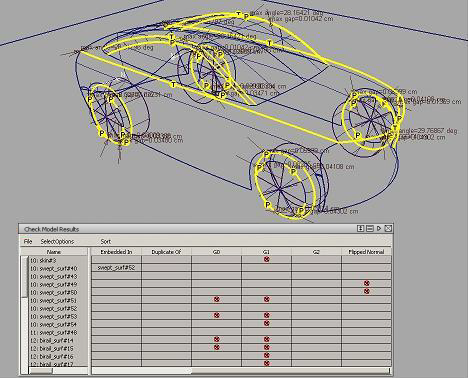

检查曲线间或曲面间的连续性
  1. 启用“Check Model Options”窗口中的“Max. Gap Distance - G0”、“Tangent Angle - G1”或“Curvature - G2”选项。
    注意:
    这些连续性检查的公差位于“Preferences”>“Construction Options”的“Tolerance:Continuity”部分,对应于在“Check Model Options”窗口中选择的构建预设。
    注意:
    为了成功通过 G0 测试,还必须确保“Topology Distance”公差(位于“Preferences”>“Construction Options”下的“Tolerances:Topology”部分)大于“Maximum Gap Distance”。
  2. 单击“Check”。
    “Check Model Results”窗口中将显示标题分别为“G0”、“G1”和“G2”的三个列,其中包含表示未通过检查的标记。如果几何体未通过 G0 测试,则不会执行较高的连续性测试:G1 测试和 G2 测试。同样,如果几何体未通过 G1 测试,则不会执行 G2 连续性测试
    在查看窗口中,未通过连续性测试的边界显示为一条带有字母的黄色粗线,该字母用于指示间断类型(P = 位置间断,T = 切线间断,C = 曲率间断)。

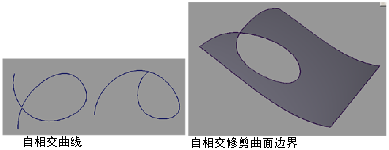

检查自相交
可以通过此项检查找到包含内部自相交的曲线、曲面边界或经过修剪的曲面边界。自相交是指曲线或曲面边界在端点以外的一个或多个位置处与自身相交(请参见以下图片)。
  1. 启用“Curve or Surf-Boundary Self Intersect”选项。
  2. 单击“Check”。
    “Check Model Results”窗口中将显示标题为“Self-Intersecting”的一个列,其中包含表示左侧列中对象检查失败的标记。
