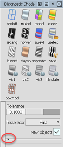

使用斑马线对曲面进行着色显示处理
在“Diagnostic Shade”窗口中单击
按钮。
单击“Diagnostic Shade”窗口底部的小三角形以显示着色显示选项。
执行以下任意操作:
选择条纹方向(水平或垂直)。
使用“Repeats”滑块增加或减少条纹数。
通常,亮显区域是与相机相对的,因此随着曲面的旋转,您会看到亮显区域也在曲面上“滚动”。启用“Lock Texture”选项锁定曲面的纹理。
