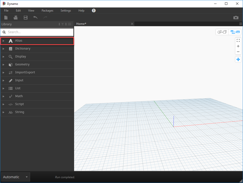

在 Dynamo 开始面板的“File”下,选择“New”以创建新脚本,或选择“Open”以打开现有脚本。
“Alias”类别会显示在“Library”中。它包含 Alias-Dynamo 工作流所需的节点。

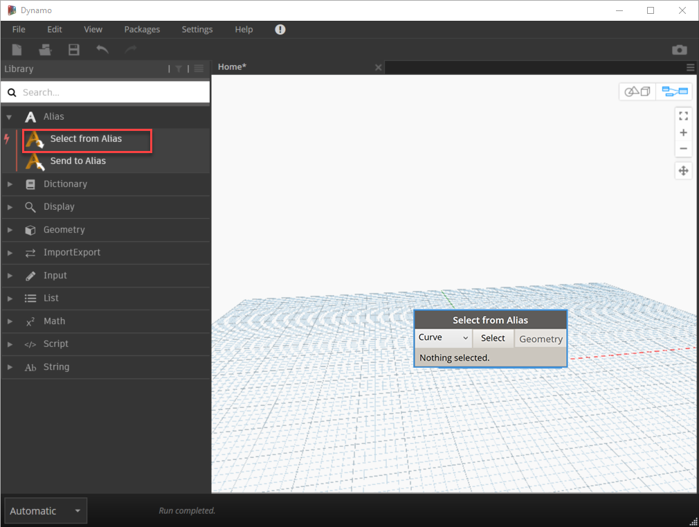

展开“Alias”类别,然后在“Library”中单击“Select from Alias”以创建“Select from Alias”节点。
选择要用作节点输入的几何体类型。
在节点上,单击“Unspecified”,然后从下拉列表中选择输入几何体类型。如果不想预定义几何体类型,请选择“Unspecified”。

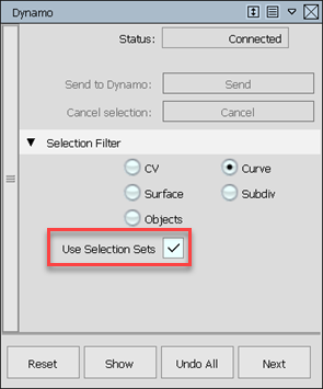

在 Alias 中,选择要处理的几何体。如果要使用的几何体是选择集的一部分,请启用“Use Selection Sets”。

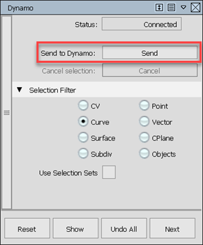

在 Dynamo 选项框中,单击“Send”以将所选内容发送到 Dynamo。
在 Dynamo 中,“Select from Alias”节点显示已选定元素。
