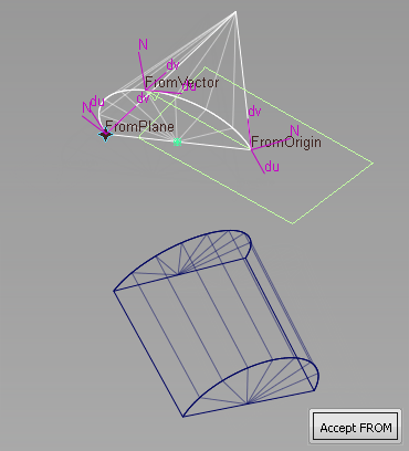

  2. 选择要定位的对象(源对象)。
  3. 在源对象上单击以指定三个点(或选择现有点),或者选择现有的构建平面。
    定位第一个点后,将显示一个点标注。定位第二个点后,在两点之间会显示一个向量。定位第三个点后,则会显示一个平面。
    注意:
    如果单击某个对象,点就被约束到该对象上。如果光标下有多个对象,则将会出现拾取选择器。指向所需对象旁边的手形图标。按住鼠标键以定位该点。
    提示:
    使用 捕捉,可通过将点连接到 CV、编辑点或曲线来帮助定位点。 使用 捕捉,可将点捕捉到栅格交点或从几何体打断通过该工具创建的现有点。
    注意:
    当您在“Transform”>“Place”工具中选择已拾取的构建平面时,默认情况下这些平面处于锁定状态。要变换已拾取的构建平面,请首先单击“Unlock Plane”按钮。

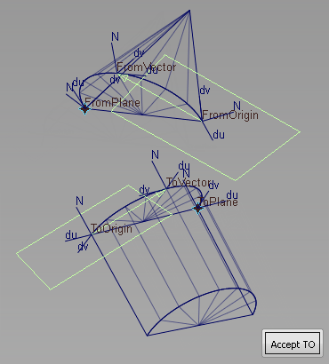

  4. 单击“Accept FROM”按钮。
  5. 单击以便在目标位置上指定三个点(或选择现有点),或者选择现有构建平面。
  6. 单击“Accept TO”按钮。
    注意:
    选择这两组点后,会显示“Edit From”和“Edit To”按钮,这时您可以交互修改源位置(“Edit From”)或目标位置(“Edit To”)上的任意点。执行放置操作后,这些按钮仍然显示在屏幕上。
    注意:
    如果源对象上的点连接到源几何体,则使用此功能可以反复对放置进行调整。
  7. 单击屏幕右下角的“Place”按钮。
    该对象将会移动并旋转,使在第 3 步和第 5 步中选择的两组点所定义的平面重合。
