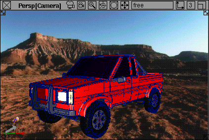

图像平面是可以附加到相机的视图的一个图像。此图像出现在相机的建模窗口和从该相机渲染的图像中(在场景的前面或后面)。任何相机都可以有一个或多个图像平面。例如,在构建模型时可以将图像平面用作可视参考,或者在渲染时将它用作场景的背景。

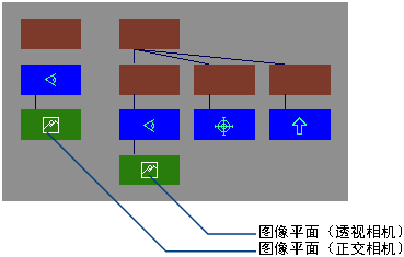

图像平面显示在 SBD 窗口中相机的眼节点下面。但是,这不是一个层次成组。在眼节点之上所做的任何变换不影响该图像平面。如果将一个图像平面添加到一个正交相机中,则该正交相机会出现在 SBD 窗口中,该图像平面位于其眼节点下面。
