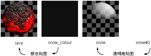

“Snow”纹理
使用“Snow”纹理为对象应用雪、污物、灰尘或雾灰的外观。
若要使雪在场景中所有对象上出现,请将“Snow”纹理应用为白色材质球上的一个透明度贴图,然后将此材质球层叠到其他材质球上。这样,雪就可以有它自己独特的着色显示属性。
尝试将一个“Fractal”凹凸贴图与一个“Snow”颜色贴图组合到一起。雪将仅出现在经过凹凸贴图处理的曲面的峰和谷上。为了获得最佳效果,请将“Fractal”凹凸贴图的“Amult”和“Blurmult”值设置为一个较小的数字。
若要模拟被风吹扫的雪,请通过绕一条水平线旋转“3D Placement Object”来旋转“Snow”纹理。

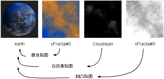

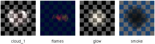

“sCloud”纹理
“sCloud”纹理模拟云,但也可以用于创建蒸汽、烟或火效果。

“sFractal”纹理
“sFractal”纹理表现具有某个特定频率分布(不规则)的一个三维随机功能,并可以用于创建许多不同类型的效果。

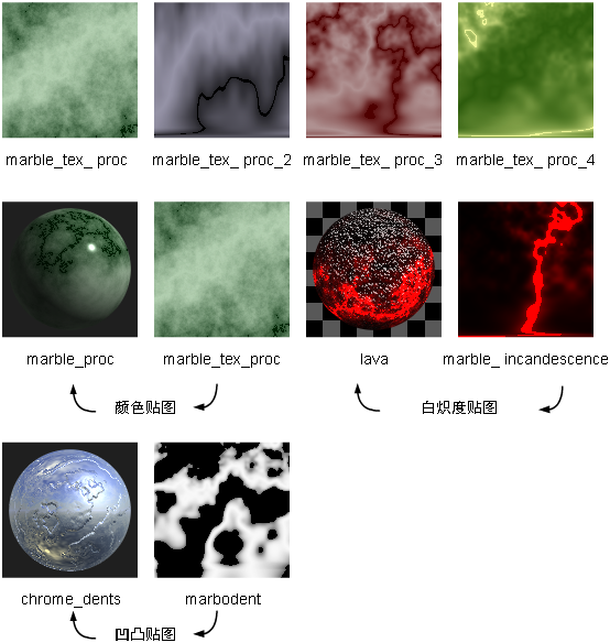

“sMarble”纹理
“sMarble”纹理模拟大理石:夹在填充材质的各个层之间并漫射到填充材质的一种材质纹理。

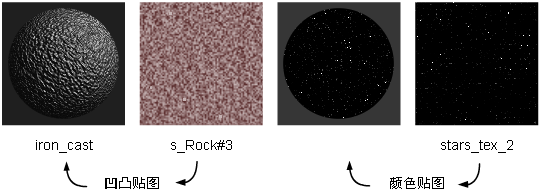

“sRock”纹理
“sRock”纹理使用两种不同类型的颗粒材质的随机三维分布来模拟岩石。

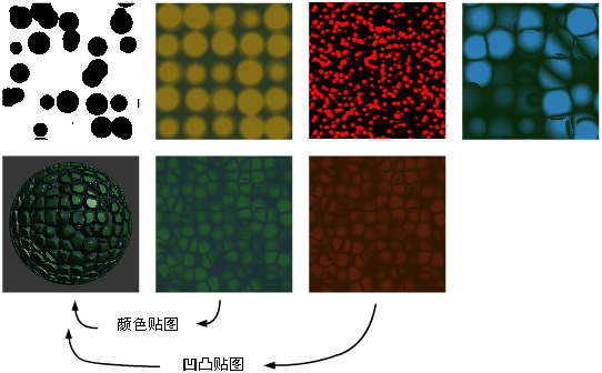

“Leather”纹理
“Leather”纹理模拟皮革,但也可以用于模拟其他材质,包括短吻鳄皮、泡沫塑料和混凝土,特别是用作凹凸贴图时。
在很多情况下,真实皮革的图像文件会产生很好的皮革模拟效果。但是,将“File”纹理映射到曲面而不出现变形和裂痕通常是不可能的。“Chord Length”纹理映射可能会消除变形,但它需要进行一些额外设置并且不是总能消除变形。如果不能消除变形,请使用“Leather”纹理。
“Leather”纹理通过使用球体的一个三维阵列来模拟二维皮革。这与真实的皮革不同,因为真实的皮革是曲面,而非实体。但是,“Leather”纹理通常会产生非常逼真的效果。一个例外是,在动画过程中曲面发生变形时,因为曲面看起来像是在实体纹理中移动。但是,在这种情况下,您可以将实体纹理转化为“File”纹理。

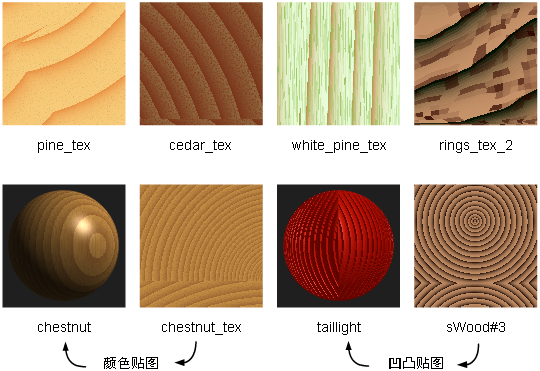

“sWood”纹理
在曲面上使用“sWood”纹理会使对象看起来像是从一块木材中切割出来的。
“sWood”纹理通过投影二维图案来模拟木材。此图案由纹理和填充所定义的层或同心环组成。将“sWood”纹理映射到一个曲面时,该曲面看起来就像是从木材中切割出来的。将“sWood”纹理映射到几个曲面时,这些曲面看起来就像是从单块木材中切割出来的。
