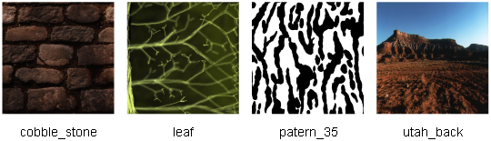

“File”纹理
“File”纹理允许您将图像文件用作表面纹理。可以使用绘画软件包、Alias 的集成草图绘制工具(请参见《绘图技术》(Sketching) 一书)创建图像文件,也可以通过使用扫描器扫描照片或渲染场景来创建图像文件。

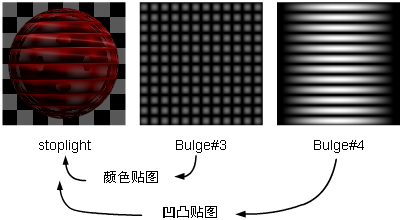

“Bulge”纹理
“Bulge”纹理表现为朝着边缘褪光而变灰的白色方形栅格。将“Bulge”纹理用作凹凸或置换贴图可创建表面凸起,用作透明度贴图可模拟边缘较脏的窗口,而用作颜色贴图可模拟平铺。

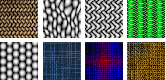

“Cloth”纹理
“Cloth”纹理模拟织物或其他编织的材质。
使用“Cloth”纹理时,请记住下列事项:

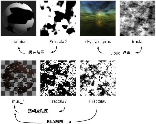

“Fractal”纹理
“Fractal”纹理表现具有某个特定频率分布(不规则)的一个随机功能,并可以用于创建许多不同类型的效果。将“Fractal”纹理用作凹凸或置换贴图可以模拟岩石或山脉,用作透明度贴图可以模拟云或火焰。“Fractal”纹理在不同的放大级别上(即,位于与相机距离不同的位置)具有相同的粗糙度。

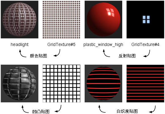

“Grid”纹理
“Grid”纹理表现标量栅格图案。

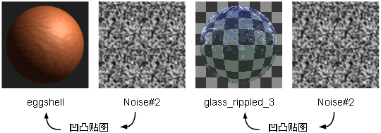

“Noise”纹理
“Noise”纹理表现两种颜色的随机图案。“Noise”纹理离相机越近,显得越平滑。

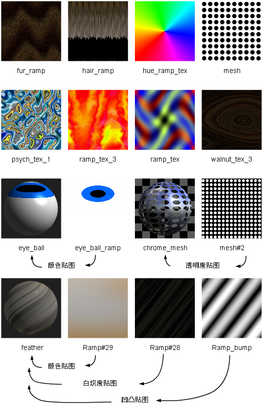

“Ramp”纹理表现一系列颜色中的层次。“Ramp”纹理可以用于创建许多不同类型的效果(条纹、几何图案、彩色表面)。
默认的“Ramp”纹理是蓝/红/黑,除非将该纹理映射到某些单通道参数(例如,“Reflectivity”、“Bump”、“Displacement”)。在这些情况下,坡度是黑/白/黑。
“Ramp”纹理可用作为:
非常复杂的“Ramp”纹理在动画过程中可能会遇到锯齿。如果发生这种情况,请使用“Convert Solid Tex”将 Ramp 纹理转化为一个图像文件。

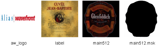

“Stencil”纹理
“Stencil”纹理与“File”纹理相似。“Stencil”纹理能够将图像文件用作表面纹理;但是,它也能够遮罩图像文件以控制它如何覆盖表面。使用“Stencil”纹理可以覆盖不同的纹理(并控制纹理的哪些部分可见),或者用于标签映射。

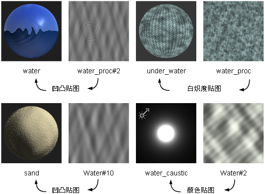

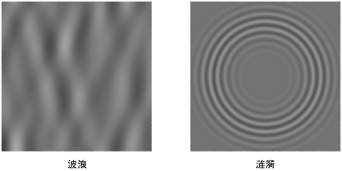

“Water”纹理
“Water”纹理模拟线性水波浪、同心水涟漪(例如,由落入水中的一个对象引起的),或波浪和涟漪的组合。将“Water”纹理用作凹凸贴图或置换贴图可以模拟水,用作颜色贴图可以模拟灯光反射或水表面的折射。
“Water Texture Parameters”包含控制线性水波浪外观的“Linear Wave Parameters”和控制同心水涟漪的外观的“Concentric Ripple Parameters”。
