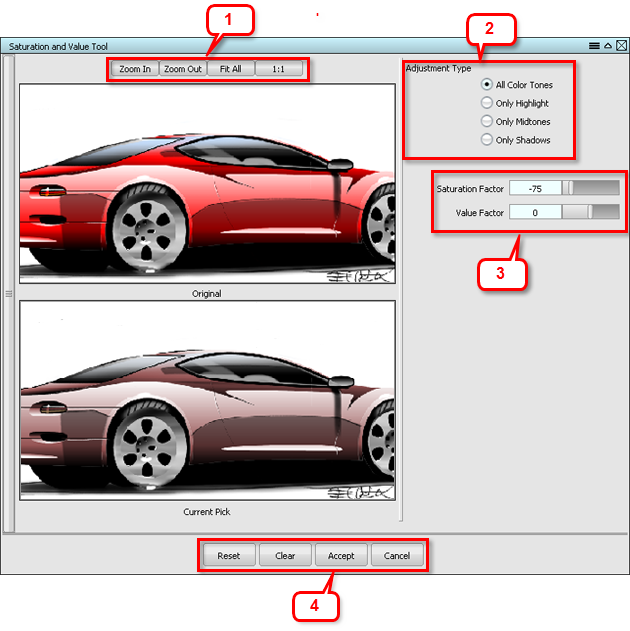

“Paint Edit”>“Color Correction”>“Saturation & Value”
调整图像层的饱和度和值。
使用“Saturation and Value”窗口可以调整图像层的饱和度和值。这些更改仅发生在当前层上。
上图显示图像层的原始状态。下图显示所做更改的当前状态。在任一窗口中单击并拖动都可平移大的图像。
注意:
在您确认更改之前,不会将任何更改应用于实际层。可以在编辑器中进行尝试。
  1. 使用顶部按钮在编辑器中更改图像层的放大程度。
  2. 选择“Adjustment Type”。“Adjustment Type”可确定要修改的颜色值范围。您可以修改:
    • All color tones
    • Only highlight
    • Only midtones
    • Only shadows
  3. 调整“Saturation Factor”和“Value Factor”滑块以更新左下方的图像,以便与顶部的原始图像进行比较。滑块值可以为负。值(正值和负值)越小,调整越精细。默认值为 0.0。
  4. 使用底部的按钮确认或放弃所做的更改:
    • 单击“Reset”可将选项恢复到默认设置。
    • 单击“Clear”可将图像还原到进入编辑器时的样子。
    • 单击“Accept”可关闭编辑器,并将所做更改应用到图像层。
    • 单击“Cancel”可关闭编辑器,而不保存任何更改。
