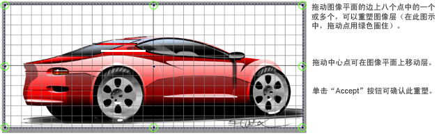

“Paint Edit”>“Deform Layer”
移动四个角点和四条边,使图像发生扭曲变形。
Constraint Type
Free
用于单独重塑任意边或角。
Skew
将一条边或一个角上的更改镜像至相对的边或角。
Deform Type
Perspective
在更改控制点时相应地更改图像的中点,并更改图像使其看起来好像已经倾斜。
Distort
重塑图像的形状,但不会尝试强制显示透视视图。
Interactive Display
选中此选项后,当您使图像发生变形时,您会看到变化。
取消选中该选项后,松开鼠标键时仅显示变形结果,从而加快操作速度。
Snap to Guidelines
如果选中该选项,则边和角将捕捉到引导线。
开始拖动点时,将根据点的位置创建引导线。使用引导线可以帮助您在图像层边界的控制下进行更改。
Horizontal Bias/Vertical Bias
使用这些滑块,您可以沿水平或垂直方向调整图像的中点。
使用标准“Edit”>“Undo” 菜单项可以撤消“Image Deform”操作。
选中“Image Deform”后,选项会被添加到“Paint”面板。
所有 Alias 捕捉模式(栅格、点和曲线)均可处理图像变形,并允许将操纵器控制柄捕捉到几何体。
