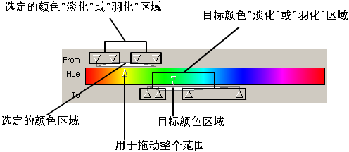

  3. 移动滑块以选择一个范围。使用上面的滑块可选择原始图像上的颜色范围。而使用下面的滑块可选择目标颜色范围。
    通过使用滴管或拖动以下三个栏(“Hue”、“Saturation”或“Luminance”)上的滑块,在原始图像上选择一个范围。通过这些滑块,可以微调选择的边,还可以在不影响范围大小的情况下移动整个范围。
  4. 单击向下箭头将选定的颜色范围(位于原始图像上)移动到目标颜色。单击向上箭头可将目标颜色范围移动到选定的颜色(位于原始图像上)。
