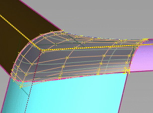

“Surfaces”>“Corner Blend”
在三个圆角和一个底部曲面之间创建过渡曲面。
此工具提供了在遇到三个圆角的复杂情况下自动创建方形曲面过渡的方法。
“Corner Blend”控件
连续性类型(Continuity Type)
G1 Tangent - 与过渡曲面的所有角点处的曲线保持切线连续性。
G2 Curvature - 保持与两条曲线的曲率连续性 (G2)。G2 连续性意味着曲率(曲率半径的倒数)在过渡曲面边界的两侧是相同的。
Fillet Options
底面半径
控制底部曲面过渡边的半径。
Base Radius:40 到 80
Form Factor
调整底部曲面过渡边的形状。它指定圆角外壳线的内侧和外侧 CV 臂的长度间比率。值的范围为 0.1 到 2.0。值越小,过渡边弯曲越尖锐。
Form Factor:0.30 到 2.0
Explicit Control
启用此选项可打开“Explicit Control Options”部分,在该部分中,可以明确指定过渡曲面在 U 方向和 V 方向的阶数和跨距数。
(Sweep) U Degree
控制过渡曲面的 U 向阶数。
(Section) V Degree
控制过渡曲面的 V 向阶数。
U Spans/V Spans
分别为过渡曲面在 U 方向和 V 方向的跨距数。
Blending Options
U Blend/V Blend
控制相对边界在 U 方向和 V 方向的相等影响点(即,相对边界之间过渡部分的中点)。
Middle Edge Shape
控制中间圆角边的形状。您可以使用此设置沿边更正任何变形。
Control Options
Blend Trim Type
指定三个圆角曲面的修剪选项。
Trimmed Surface - 修剪与过渡部分相交的圆角曲面。
Trim Convert - 将圆角曲面修剪转换为未修剪(自然)曲面。
Curves on Surface - 沿接触线在曲面上创建曲线,允许您手动进行修剪。
Base Trim Type
指定底部曲面的修剪选项。
Trimmed Surface - 修剪底部曲面。
Auto Update
当“Auto Update”处于禁用状态时,使用此按钮可更新角过渡,使其与当前选项相对应。
Continuity Check
当该选项处于启用状态时,将沿角过渡曲面和输入曲面之间的边界显示连续性标注,指示连续性级别。
Create Metadata
指定“Corner Blend”工具是否创建历史元数据。
Align Base Edge
当该选项处于启用状态时,过渡部分的第四条边(底部曲面边)将与底部曲面对齐。当该选项处于禁用状态时,可独立于三个相交的过渡部分控制底部边对齐。
相关任务
