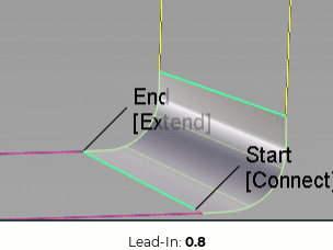

Lead-In
(仅针对“G2 Curvature/Arc”断面类型显示。)设置圆角引线的长度。为了获得最佳结果,请在调整此值时启用“Auto Adjust Sliders”。

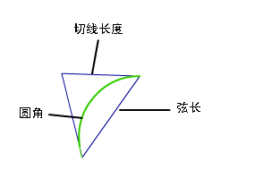

Chordal Type
Chordal length - 在其下面的字段中指定弦长度。
Tangent length - 在其下面的字段中指定切线长度。
仅当“Construction Type”为“Chord”时,此选项才可用。
Chordal Length/Tangent Length
应在圆角两条边之间保持的距离,或切线段的长度(请参见上面的图片)。

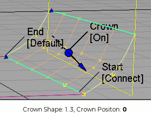

Crown Shape
将曲面的阶数从 2 增加到 3,从而提供两行位于中心的 CV。如果“Shape”值小于 1,则将使这些 CV 靠近曲面的边,如果为正值,则将使这些 CV 靠近中心。
Crown Position
控制拱形状从圆角曲面中间到任一输入曲面的 U 方向。当设置为 0 时,拱形状位于圆角曲面的中间。增大或减小此值会将拱形状朝任一输入曲面移动。必须将“Crown Shape”设置为大于 0 的值,“Crown Position”才会生效。

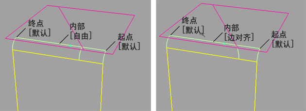

Flow Control

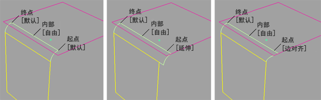

Start/Interior/End
控制圆角曲面边(在 V 方向)如何与边界曲面的边相接。
Edge align - 该工具尝试以共线方式在 V 方向将圆角曲面的边或等参线(对于一个曲面)与边界曲面边对齐。
Extend - 延伸圆角,使其到达最长的边界曲面端(起始端和/或结束端)。
Default or Free - 圆角的边(在 V 方向)以 90 度的角与边界刚好相交。
单击模型上的标签可以遍历所有可能的值。
用于启动圆角的可能流控制值
圆角内部可能的流控制值

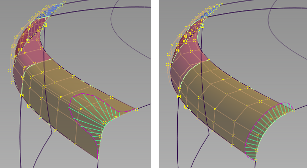

Curvature Comb
在生成的曲面间显示曲率精梳图。
