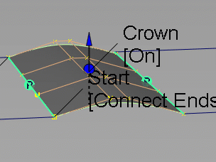

Crown Mode
此选项可用于使用拱来升高或降低两个输入曲线集之间曲面的中点。在添加“Proportional Crown”或“Absolute Crown”之间进行选择。您还可以使用在位操纵器在拱模式之间切换。在“Crown”标签下方单击,并在“Proportional Crown”、“Absolute Crown”或“Off”之间进行选择。
Proportional Crown
选择此选项可创建高度与曲线之间的距离成比例的拱。该设置可将曲面阶数设为 2,且在中心有一行 CV。
Absolute Crown
选择此选项可创建断面中高度一致的拱,无论断面宽度或曲线之间的距离如何。

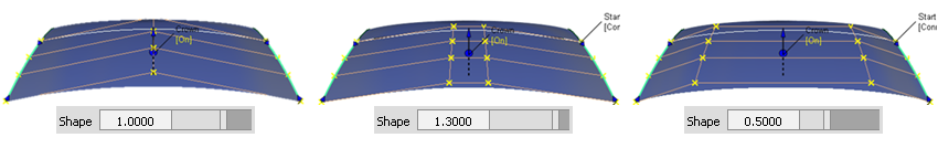

Crown Shape
将曲面的阶数从 2 增加到 3,从而提供两行位于中心的 CV。如果“Shape”值小于 1,则将使这些 CV 靠近曲面的边,如果为正值,则将使这些 CV 靠近中心。
Crown Position
控制拱形状从蒙皮曲面中间到任一边的位置。当设置为 0 时,拱形状位于曲面的中间。增大或减小此值会将拱形状朝蒙皮曲面的任一边移动。必须将“Crown Shape”设置为大于 0 的值,“Crown Position”才会生效。

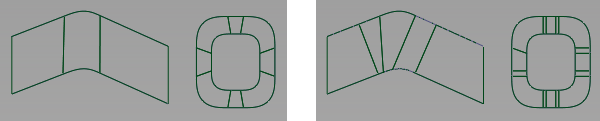

Curve Coupling Tolerance
选中“Explicit Control”后,蒙皮曲面的结构可能不规则。增加此选项的值可改进结构。
左:不选中“Explicit Control”,右:选中“Explicit Control”
