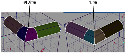

Mitred Corner
指定两个曲面的外部边(远离半径为零的边)在斜接角点的相交方式(如下图所示)。
Blended - 边以平滑过渡的方式相交
Sharp - 边形成一个尖角

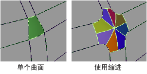

Four Sided
指定要在四条边相交的角点处构建的几何体的初始类型。
Single Surface - 一个规则曲面。
With Setbacks - 其边延伸到相邻圆角中的八个曲面。
