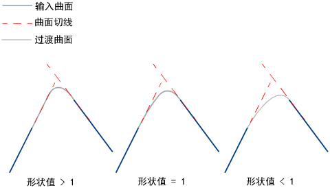

Side 1 Shape
控制过渡曲面对于 第一个 边界的“松散度”或“紧密度”。如果该值大于 1.0,则结果是更严密地与输入曲面的角点拟合的过渡;如果该值小于 1.0,则结果是更接近地与第一个曲面边拟合的圆角过渡。
Side 2 Shape
控制过渡曲面对于 第二个 边界的“松散度”或“紧密度”。如果该值大于 1.0,则结果是更严密地与输入曲面的角点拟合的过渡;如果该值小于 1.0,则结果是与第二个曲面边更紧密拟合的圆角过渡。

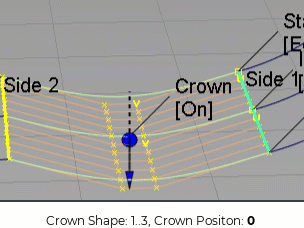

Crown Shape
将曲面的阶数从 2 增加到 3,从而提供两行位于中心的 CV。如果“Shape”值小于 1,则将使这些 CV 靠近曲面的边,如果为正值,则将使这些 CV 靠近中心。
Crown Position
控制拱形状从过渡曲面中间到任一输入曲面的 U 方向。当设置为 0 时,拱形状位于过渡曲面的中间。增大或减小此值会将拱形状朝任一输入曲面移动。必须将“Crown Shape”设置为大于 0 的值,“Crown Position”才会生效。

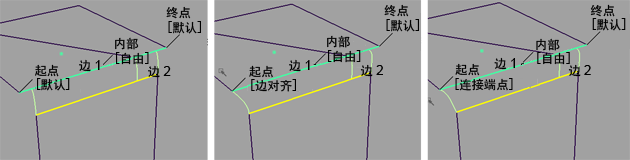

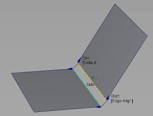

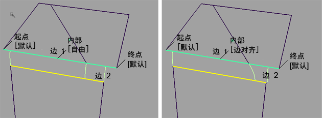

控制过渡曲面边(在 V 方向)如何与边界曲面的边相交。
Edge align - 该工具试图以共线方式在 V 方向将过渡曲面的边或等参线(对于一个曲面)与边界曲面边对齐。
Connect ends - 过渡曲面的边与边界的起点和/或终点相交。
Default or Free - 过渡曲面的边(在 V 方向)以 90 度的角与边界相交。
单击模型上的标签可以遍历所有可能的值。
混合起点可能的流控制值
混合内部可能的流控制值
