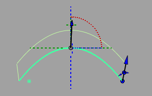

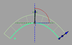

Normal - 创建与基本曲面的法线成指定角度向外延伸的曲面。默认情况下,新曲面垂直于基本曲面。
Draft - 创建与指定的拉伸方向向量成一定角度向外延伸的曲面。默认情况下,该曲面与拉伸向量平行。
在该模式中,可以单独选择或框选任意曲线组合(包括自由曲线),无论它们是不连续的(不相接)、G0(位置连续)还是 G1(相切连续),都如此。
提示:
使用“Construction”>“Vector” 可创建向量对象。
Angle/Draft Angle
新曲面和原始曲面的法线(“Normal”类型)或拉伸向量(“Draft”类型)之间的初始角度。默认值为 0.0。使用此工具时,您还可以通过角度/长度操纵器更改此值。(请参见下面的“Variable”选项)。

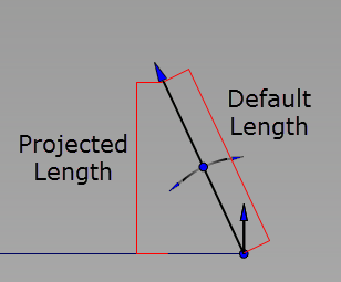

Length Mode
定义凸缘的“Length”表示的距离。
Default - 凸缘的长度是凸缘边缘的长度。
Projected - 凸缘的长度是投影到曲面的距离。

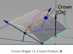

Crown Shape
将曲面的阶数从 2 增加到 3,从而提供两行位于中心的 CV。如果“Shape”值小于 1,则将使这些 CV 靠近曲面的边,如果为正值,则将使这些 CV 靠近中心。
Flip Crown
翻转拱的方向。单击拱操纵器的箭头以直接在模型上翻转拱的方向。
Crown Position
此选项控制拱形状从拔模曲面中间到任一端的 U 方向。当设置为 0 时,拱形状位于曲面的中间。增大或减小此值会将拱形状朝拔模曲面的任一端移动。必须将“Crown Shape”设置为大于 0 的值,“Crown Position”才会生效。

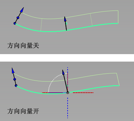

Orientation Vector
允许您将凸缘边缘重定向向量。可以使用“Orientation Vector”选项来选择或创建向量,或者使用操纵器重定向边缘。

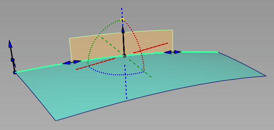

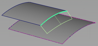

Modify Range
Modify Range
选中此选项时,“Start”和“End”滑块显示在控制窗口,且箭头操纵器将显示在拔模曲面上。拖动这些箭头可修改拔模曲面在输入曲线上延伸的范围。
如果未选中此选项,则拔模曲面将延伸到输入曲线的端点。
Start/End
使用这些滑块可修改拔模曲面的范围。“Start”和“End”的值分别为 0.0 和 1.0,可用于定义初始范围。
拔模曲面的范围(橙色)从 0.25(起点)到 0.75(终点)。
